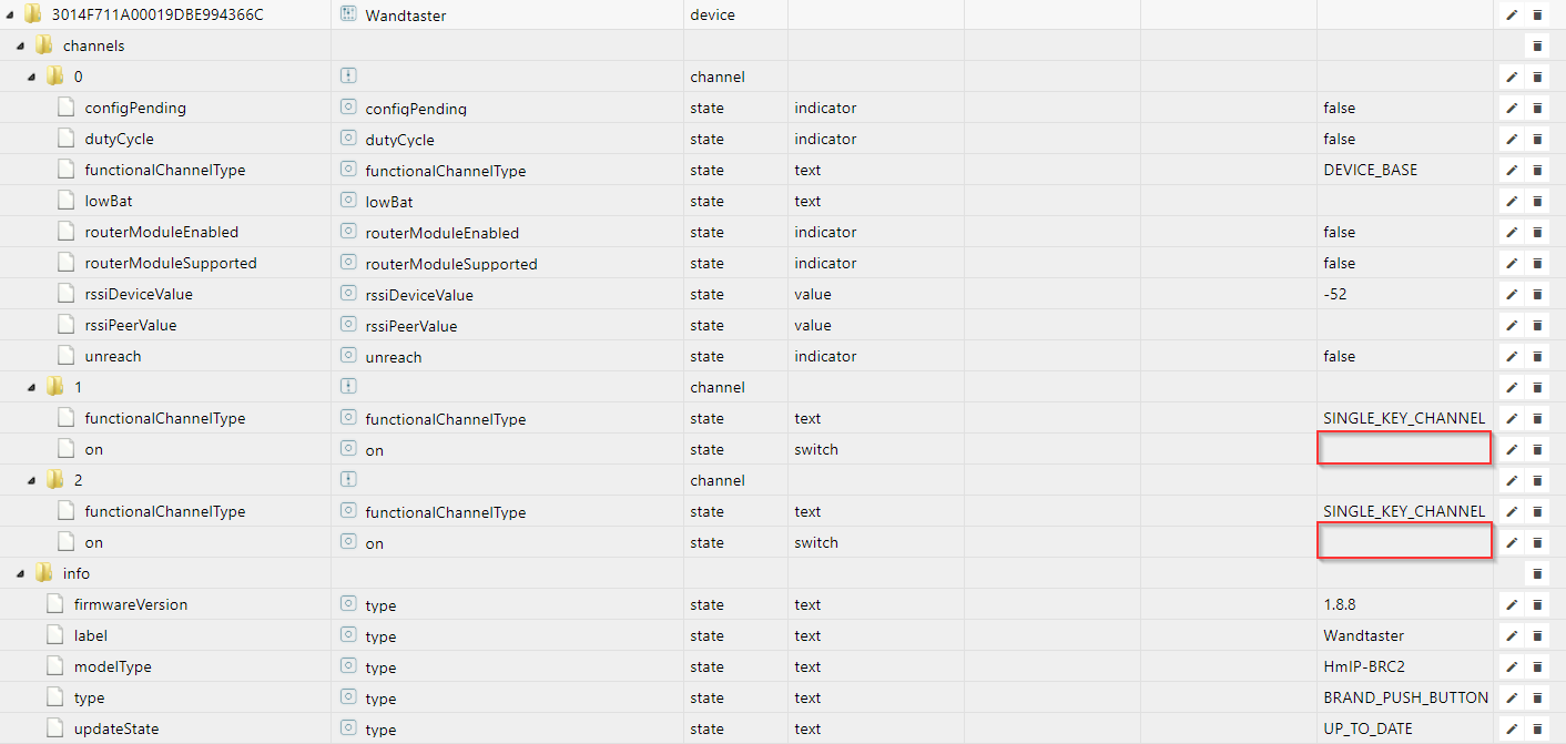

      ich nutze Homematic IP mit Access Point (keine CCU) und habe das über den Adapter HomeMaticIP Cloud AccessPoint Version 1.9.0 an meine Raspberry soweit angebunden. Fensterkontakte, Thermostate und auch Steckdosen machen mir kein Problem, nur würde ich gerne mit dem Wandtaster noch andere Geräte steuern.
      Die Objekte sehen da wie folgt aus:
      Nun habe ich das Problem, dass ich mit Blockly irgendwie auf nichts triggern kann. Ich versuche die rot markierten Werte zu triggern durch Aktualisierung, durch den Wert "wahr" oder "falsch" oder durch Änderung, aber leider scheint nichts genommen zu werden.
      Auch den Wert "functionalChannelType" habe ich schon versucht zu erfassen.
      Ist das ein Problem des Gerätes, sodass ich nichts triggern kann, oder gibt es einen anderen Weg?
      Ich bin über jede Hilfe dankbar.

        • Bastian Lahrmann
          Bastian Lahrmann @Bastian Lahrmann last edited by
          Was ich schon probiert habe ist eine Automatisierung in der App mit "Taste kurz" und "Taste lang" zu erstellen, aber dieses wird nicht in ioBroker übertragen.
          O A 2 Replies Last reply Reply Quote 0

                      • Bastian Lahrmann
                        Bastian Lahrmann @Ahnungsbefreit last edited by Bastian Lahrmann
                        @ahnungsbefreit
                        Entschuldige, ich hatte das nicht als Frage verstanden. Nein, die Datenpunkte werden nicht geändert. Der Wert bleibt "null", lediglich der Zeitstempel ändert sich, letzte Änderung nicht. Deshalb kann ich hier auch nicht auf eine Veränderung oder Aktualisierung triggern.
                        A Homoran 2 Replies Last reply Reply Quote 0

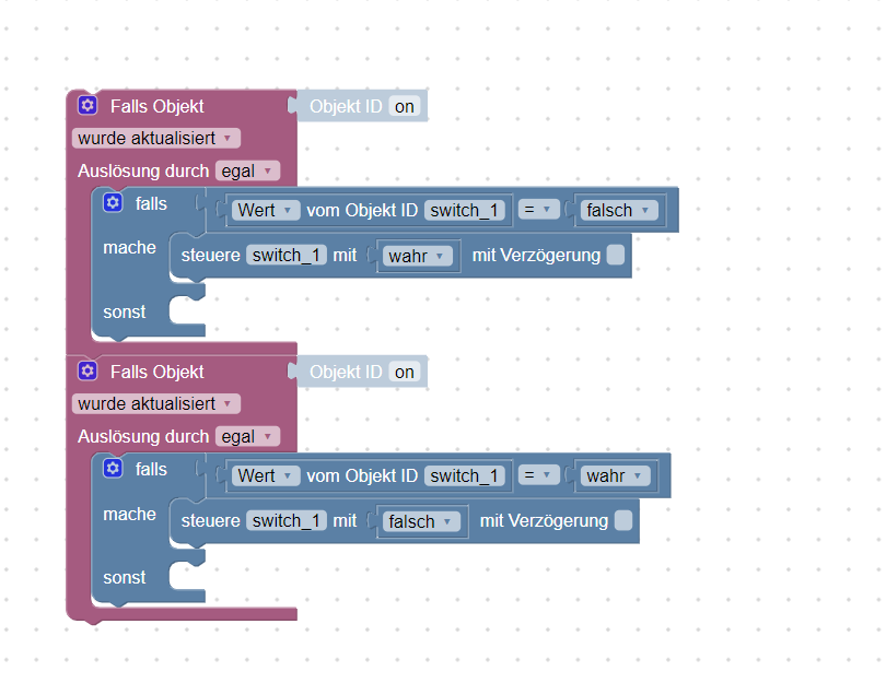

                            • Bastian Lahrmann
                              Bastian Lahrmann @Homoran last edited by
                              Also theoretisch prüfe ich einen Datenpunkt auf Aktualisierung um eine Steckdose anzuschalten und den anderen Datenpunkt um diese dann auszuschalten. Allerdings werden beide Datenpunkte gleichzeitig aktualisiert, sprich für ihn ist dann true und false gleichzeitig und er macht nichts.
                              Die Frage wäre demnach wie man das unterbinden könnte und immer nur ein Punkt abgreift.
                              Also:
                              Wenn Datenpunkt 1 wurde aktualisiert, prüfe ob Steckdose an ist, falls wahr, dann mache nichts, sonst verändere Wert Steckdose auf wahr.
                              Wenn Datenpunkt 2 wurde aktualisiert, prüfe ob Steckdose an ist, falls wahr, dann aktualisiere auf falsch, sonst nichts.
                              Oder habe ich einen Denkfehler?
                              • Bastian Lahrmann
                                Bastian Lahrmann @Homoran last edited by Bastian Lahrmann
                                Danke, ich habe den Denkfehler gelöst. So klappt es jetzt tatsächlich! Entscheidend ist die Prüfung nach dem Zustand der Steckdose, damit er nicht beide Datenpunkte gleichzeitig triggert:
                                Erklärung:
                                Oben prüfe ich die Aktualisierung des Channel 1 Datenpunkt auf Aktualisierung, hier wäre das die Taste nach oben.
                                Unten prüfe ich dann die zweite Taste, den Channel 2 Datenpunkt auf Aktualisierung.
                                • O
                                  oFbEQnpoLKKl6mbY5e13 @Bastian Lahrmann last edited by oFbEQnpoLKKl6mbY5e13
                                  @bastian-lahrmann
                                  Es werden immer alle Datenpunkt aktualisiert, völlig egal, welche Taste du drückst. Deine Steckdose toggelt also nur zwischen an und aus. Das macht sie eben auch, wenn du zweimal die obere Taste drückst. Außerdem toggelt deine Steckdose jedes Mal, wenn der Adapter aktualisiert.
                                  Bastian Lahrmann 2 Replies Last reply Reply Quote 2
                                  • Bastian Lahrmann
                                    Bastian Lahrmann @oFbEQnpoLKKl6mbY5e13 last edited by
                                    @ofbeqnpolkkl6mby5e13
                                    Stimmt - ärgerlich. Dann eignet sich der Taster doch nicht für meine Zwecke.
                                    Danke für euren Input.
                                    Homoran O 2 Replies Last reply Reply Quote 0
